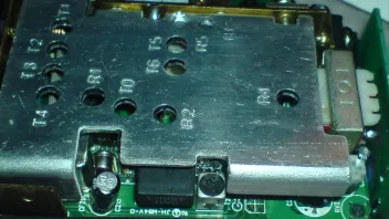

    Habe das Gerät auch schon aufgeschraubt, an der Rückseite war eine Metallplatte mit Löchern und Beschreibung (R1, R2, R3, T1 usw...), dort kann man irgendwas justieren.
    Kann ich die FM-Modulation dort irgendwo einstellen?
    Ich versuche das Bild mal hier mit hochzuladen:
