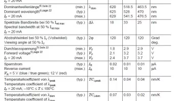

    Die SMD LEDs Haben jeweils 3 Anoden und 3 Cathoden.
    Die Cathoden können natürlich miteinander verbunden werden und brauchen dann einen Massepunkt z.B. der Rahmen des Motorrades der ja mit dem Masse pol der Batterie verbunden ist.
    Jede Farbe wir mit einem High Signal angesteuert, dass bedeutet solang der Pluspol da ist leuchten Sie, dass sind sozusagen 3 verschiedenfarbige LEDs in einem Gehäuse.
    Ich habe mal ein Bild über den Aufbau der SMD LEDs angehängt, aber mir geht es ja eigentlich nur um den Funksender und Empfänger. Die Vorwiderstände usw. sind ja kein Problem, das berechne ich alles selber.
