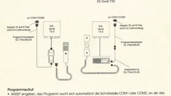

    Die von dir genannten Parameter sind im MOPIL Baustein hinterlegt und können, so mein Kenntnisstand, nur per Software und Programmierkabel geändert werden.

  • Vielen Dank für deine Antwort! Ja es handelt sich um FMS im BOS-Bereich. Habe mittlerweile herausgefunden dass es wohl nicht ganz so einfach über die Software geht. Es gibt dort wohl einen Servicemode, habe nur noch nicht herausgefunden wie man diesen aufruft.
