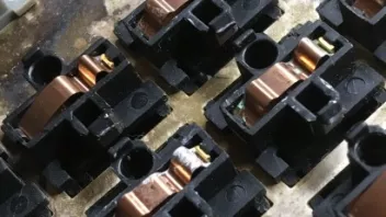

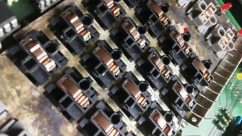

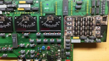

nachdem mein Meßplatz seit Jahren zunehmend Probleme hatte, Tastenbetätigungen zu akzeptieren hab ich mich nun endlich aufgerafft und die Frontplatte demontiert.
Die Taster-Kontakte sind freigelegt und warten auf Reinigung ... hat damit jemand Erfahrung, wie ich das am optimalsten machen kann?
Muß ich die Taster noch weiter zerlegen (falls das überhaupt möglich ist)?
Meine erste Idee war von Kontakt Chemie das Spray "KONTAKT 60 PLUS" einzusetzen ... einfach einsprühen? mechanisch (wie?) nacharbeiten und die Flüssigkeit entfernen oder verdunstet das Zeugs? Kann es problematisch sein wenn die Reinigungsflüssigkeit mit der Platine und den Leiterbahnen in Kontakt kommt?
Gibt es die Tastenkörüper evtl. als Ersatz? Wenn JA käme wohl auch ein Tausch der Tasten infrage ...Fragen über Fragen - ich hoffe auf Erleuchtung durch die erfahrene Forengemeinschaft ...
