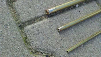

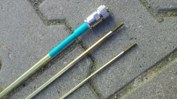

Habe die Verbindungen mit einem 80Watt Lötstation von Weller und Elektroniklot gelötet.Die Verbindung im Stecker ist eine 2,5mm2 Kupferader die im Röhrchen mit einem Heisluftföhn mit 550ºC gelötet wurde.
Das Messingröhrchen wurde unten mit einem Stück Schrumpfschlauch gegen Kontakt mit der Masse des Steckers geschützt.
Darüber habe ich dann ein Kunststoffröhrchen von einen alten Kugelschreiber geschoben.
Der Zweck ist den Innendurchmessers des Steckers zum Messingröhrchen auszugleichen und natürlich zur Stabilisation und Isolation.Der Schrumpfschlauch oberhalb des Steckers hat nur einen optischen Zweck.

Habe meinen DV27 Lang Eigenbau aus Messing fertiggestellt.
