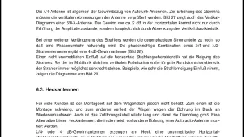

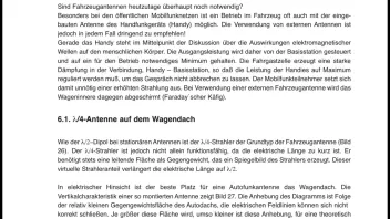

  • Oh ja, gerade Kathrein hat zu diesem Thema Pionierforschung betrieben und nicht nur Fahrzeugantennen auf verschiedenen Fahrzeugen, sondern auch das Thema Handfunkgeräte bei unterschiedlichen Trageweisen mit ihren Antennenfeldern vermessen.
    Genaueres zum damaligen Taxi-Splin der Heckantennen an der Kofferraumklappe werden aber wohl eher in der Fachbrache Nutzfahrzeuge der Fahrzeugindustrie zu finden sein, wenn man ältere Menschen kennt die das damals gemacht haben.
    Denn aus Funktechnischer Sicht waren Antennen auf Kofferraumdeckeln schon immer Pfusch,
    Die Gelenke der Kofferraumklappen bieten zwar elektrischen Kontakt zur restlichen Karosserie, aber für HF bei 150MHz ist diese "Masseverbindung" ein Krampf.
    Irgendwer hat das mal auf Seiten der Automobilindustrie festgelegt ohne zu wissen das die Reichweite gegenüber 1/4tel-Strahler auf dem Dach grottenschlecht ist. Hinzu kamen Verschleiß am Koaxkabel durch Nutzung des Kofferraumes.
    Blöder weise aber hat sich das von 1960-2000 gut vier Jahrzehnte eingebürgert. Erste Fahrzeuge mit Dachantenne bei Funk-Vorrüstung von Nutzfahrzeugen kenne ich ab Baujahr 2000.
