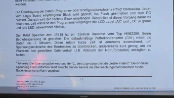

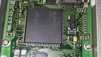

Ich glaube, ich brauche dieses hier:
Ich kenne mich leider mit dem MT118 überhaupt nicht aus aber ich habe das hier in meinen Serivice Unterlagen zum Gerät gefunden.
Vielleicht hilft die Schaltung ja weiter.
Gruß,
Martin
Danke, Martin! Ich glaube, ich habe irgendwo ein ähnliches Bild. Ich werde versuchen, dieses hier zu kaufen und alles anzuschließen, um zu sehen, ob es funktioniert.
