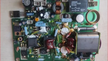

Mein Yaesu Ft890 lässt sich nicht Ausschalten beim betätigen des Powerschalter hört man
Das Relais an der Rückseite Klicken aber die Spannung bleibt aufrecht.
Bitte kann mir jemand Helfen.73 de Erich

Ferndiagnosen sind immer müßiges stochern im dunkeln. Allerdings kann es beim FT-890 sein das die Kontakte des Relais was du klackern hörst (RL4001 auf der Endstufe) zusammen kleben. Das kann bei solch alten Geräten schon mal vorkommen.
Danke Jürgen für die Rasche Antwort muss ich demnächst meinen Alten
Treuen Yaesu mal Öffnen.
Danke de OE5EKM Erich
Hallo Jürgen!
Ich Suche immer noch vergeblich nach von Dir vermuteten Relais meines Ft890 zum Ausschalten
Sarikaya war erfolglos gibt es eine Möglichkeit ein solches Relais noch irgendwo zu bekommen.
Bin mit meinen versuchen gescheitert. Also OMRON G4PE-1117P 12VDC
aber ich bin ein Alter OM 83 möchte aber in diesem Alter kein Neues Gerät Kaufen.
LG Erich OE5EKM
Erstmal durchmessen ob die Kontakte wirklich zusammenkleben.
Wenn das der Fall ist,einfach mal mit einen Schraubendreher draufklopfen.Oft ist das Problem dann schon beseitigt.
Eine weitere Möglichkeit ist,das Relais zu öffnen und die Kontakte zu lösen.Haben sich Spitzen auf den Kontakten gebildet,Vorsichtig wegschmirgeln und Kontaktnieten polieren.
Danke Andreas Relais ist leider Vergoßen,Erich OE5EKM -
