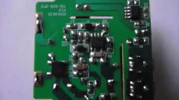

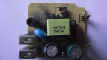

    Anbei die Bilder eines USB-Steckernetzteiles, welches nur 2 Stunden überlebte und mir beinahe die Küche in Brand gesetzt hätte.
    Die Bilder "sprechen" für sich....
    Ja, das ist leider Standard...wobei aber in den meisten Fällen, so auch bei dir die Schutzfunktionen aber funktionieren und schlimmeres verhinderten. Es knallt zwar, und riecht, aber es führt eben nicht zur größeren Zerstörung außerhalb des Netzteils.
    Das genau ist aber mit ein Grund, weswegen ich solche Teile meide. USB-Netzteile durchweg und bis auf Handyladegeräte fast gar keine Steckernetzteile mehr hier. Sondern alles über ne handvoll Meanwell-Industrienetzteile.
    Egal ob die Netzteile von FritzBoxen, Netzwerk-Switches, USB-Hubs. Alles haut irgendwann durch - ganz nach Murphys Gesetz natürlich Samstags Abends oder am 23.12. wo Ersatz nicht schnell verfügbar ist.
