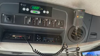

Wir haben bei uns in den Traktoren verschiedene alte Bosch Funkgeräte drin. Jedes Funkgerät hat eine eigene Nummer vergeben, die von anderen Funkgeräten angeklingelt werden kann.
Auf meinem Schlepper sitzt soweit ich weis ein KF 166 drin (Siehe Bild)
Da ich allerdings mittlerweile immer öfter mit anderen Lohnunternehmern zu tun habe, möchte ich ein Funkgerät haben, welches verschiedene Kanäle abspeichern kann, eventuell sogar frei programmierbar ist. Wichtig ist mir, dass ich weiterhin die Funktion habe, unsere Bosch Funkgeräte zu rufen und von anderen Funkgeräten gerufen zu werden.
Meine Frage an euch: wer weiß eine preisgünstige Alternative, klar… Qualität hat ihren Preis… Aber ich möchte auch nicht 1000 € ausgeben. Wichtig ist mir, dass das Funkgerät zuverlässig funktioniert und wenn die Möglichkeit besteht es einfach ist neue Frequenzen abzuspeichern. Ich weiß nicht, ob da Möglichkeiten bestehen, deshalb frage ich euch.
Wir sind mit den Bosch Funkgeräten super zufrieden, jedoch kann man dort nur zwei Kanäle benutzen, und soweit ich weiß, ist es ganz schön schwierig, andere Frequenzen einzustellen.
