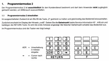

Hier mal die Anleitung aus der Kundendienstschrift um in den Programmiermodus zu kommen.
Moin zusammen,
ohne „Code“ kommt man nicht in den Programmiermodus 2.

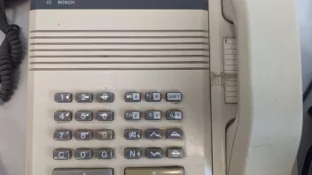

das passt schon. Die Tasten im Programmiermodus sind nur anders als die aufgedruckten. Deshalb die andere Belegungen in der Anleitung.
