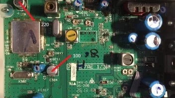

Stabo xm 3044 zieht viel Strom
  • Habe den 220er Ausgelötet aber es hat sich nichts geändert. Als Elko bleibt ja dann nur noch der 100er über....oder irre ich mich?
  • Es gibt noch mehr Möglichkeiten, was da schuld sein kann.
    aber bei dem kannst du das nicht so ausprobieren.
    Da mußt du messen.
    Die - Seite des 100µF müßte fast 0 V haben und die + Seite etwa die halbe Betriebspannung.

  • Die Minusseite hat 0,02V und die Plusseite des 100 uF hat 6,43 Volt...
    Jetzt ist mir aufgefallen das im Gerät irgendwas Rauscht obwohl ich keinen Lsp dran habe .
    Mache ist die Rauschsperre zu ist es weg....was kann das sein?
